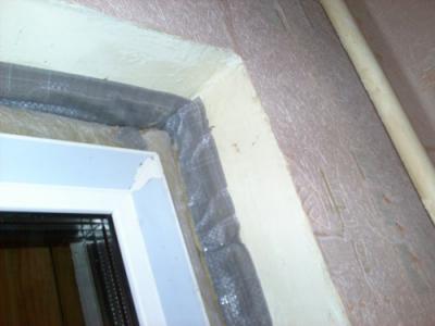

Вот уже 4 месяца, как на ряду с традиционными методами установки окон, Мы применяем установку окон на УУП "Лацкан".
Примерно вот так это выглядит. Основное преимущество перед УУП прокладкой - простота размещения прокладки в шов. Больше ничего " не липнет" к рукам монтажников. smile.gif С применением лацкана размещение прокладки происходит за 10-15 мин. Один конец лацкана крепим к проему, другой наклеивается на профиль. Прокладку размещаем с предварительным сжатием 20-50 %. Наружную четверть исполняем также как и с УУП прокладкой (Два восходящих вентилирющих потока).
Вообще, шов получился надежным и простым в исполнении до обалдения... smile.gif

Цитата(DeDmitry @ 20.2.2010, 2:57) *
Может что пропустил.... Ваш "лацкан" клеется в любой мороз, или речь о теплой стороне проема?
Фо-то представлено выше. На нем показано, что лацканы крепяться на теплую сторону проема.
Но на лацканах нанесены крепежные полосы из бутилкаучука, предварительно выдержав прокладдку в теплом помещении, бутил каучук прекрасно работает на морозе. Работаем и в -28С окр.среды, конечно в помещении по теплее будет.
Так что и в новостройках залазим с прокладками и ни каких проблем.
